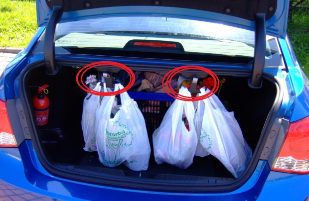

Ej no, ja mam dokładnie tak samo je zamontowane
i z tego co pamiętam to chyba inaczej w Cruzaku się nie da :twisted:
A jednak się da :D słabo pamiętałem gdzie się je montuje i u mnie poszły w drugi rząd tych dziur :roll: zamontowałem tak samo po bokach na 1 i 2 otworze. Ale sposób montażu inny. Zastosowałem płaskownik z nagwintowanymi dziurami i śrubki z łbem na imbus. Porobię jutro zdjęcia :D

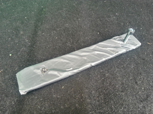

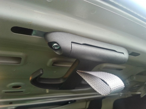

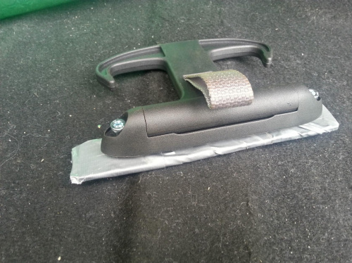

To ja też pochwale się swoim montażem 8-)
Nagwintowany kawałek metalu obklejony taśmą + inbusy ø5.
