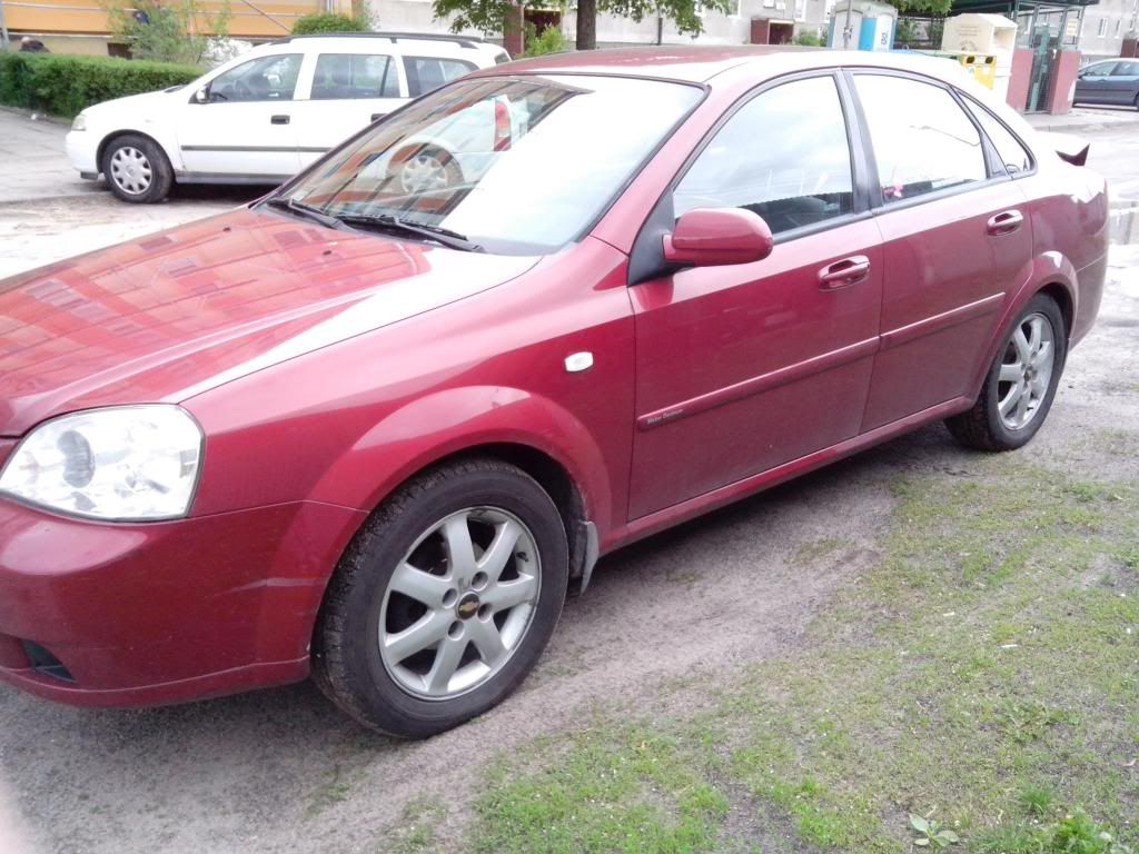

Tak kupiłem (tzn. na razie za jedną zapłaciłem). Teść gościa od, którego kupuje te felgi przyjechał na weekend do Gdyni i przy okazji przywiózł jedną sztukę. Przykręciłem koło z przodu i z prawej strony z tyłu (zastanawiałem się czy nie będzie tarło o osłonę wlewu paliwa). Generalnie nie powinno być problemu....no może po za tyłem ale sobie z tym poradzę. Co do wyglądu to jest ok. Opony koła ładnie wypełniają nadkola ale w przyszłości będę chciał zmienić opony na 195/50 i obniżyć zawieszenie. Stan felg nie budzi zastrzeżeń. Są jakieś drobne skazy (np. zdarty lakier po starym ciężarku....nabitym :shock: )Jak będę miał założone te koła to zrobię jakieś zdjęcia i wstawię na forum.

Założyłem koła od Evandy. Felga 16"x6" et 49 i opona 205/55 r16. Generalnie nie ma większych problemów tylko przy maksymalnym skręcie opony delikatnie haczą o plastykowe osłony nadkoli.
