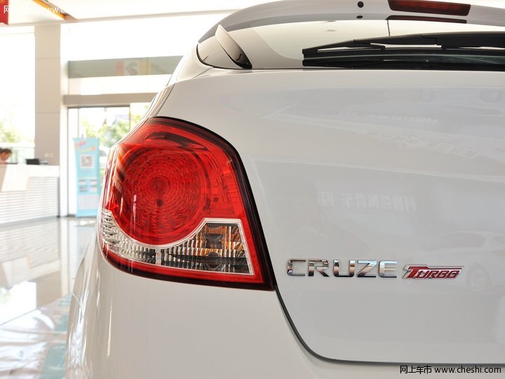

faktycznie fajnie to wygląda :)
czy w HB też jest taki patent?
Jest dla Ciebie szansa, bo Cruze HB właśnie wszedł na kitajski rynek 8-) :twisted:

Myślę że niestety w HB nie będzie to takie proste, musieliby pewnie założyć jakiś elektryczny silniczek i siłowniki do podnoszenia klapy.

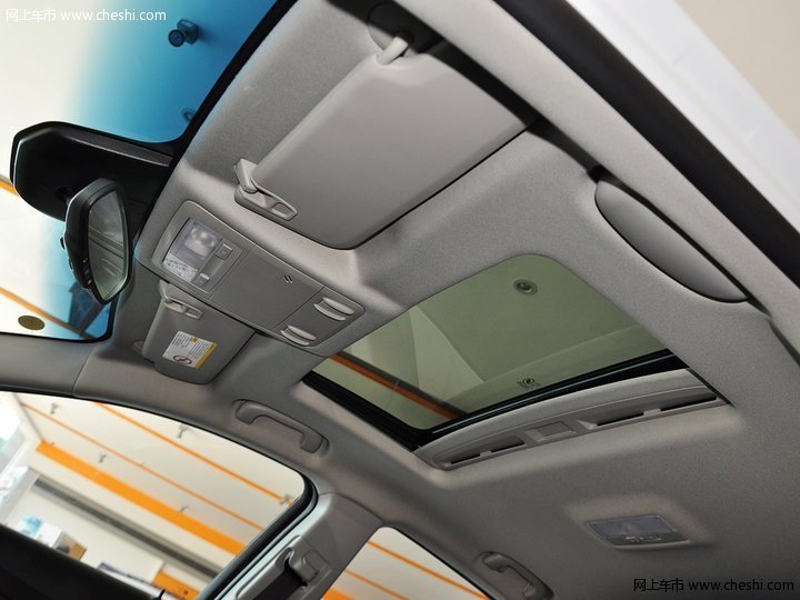

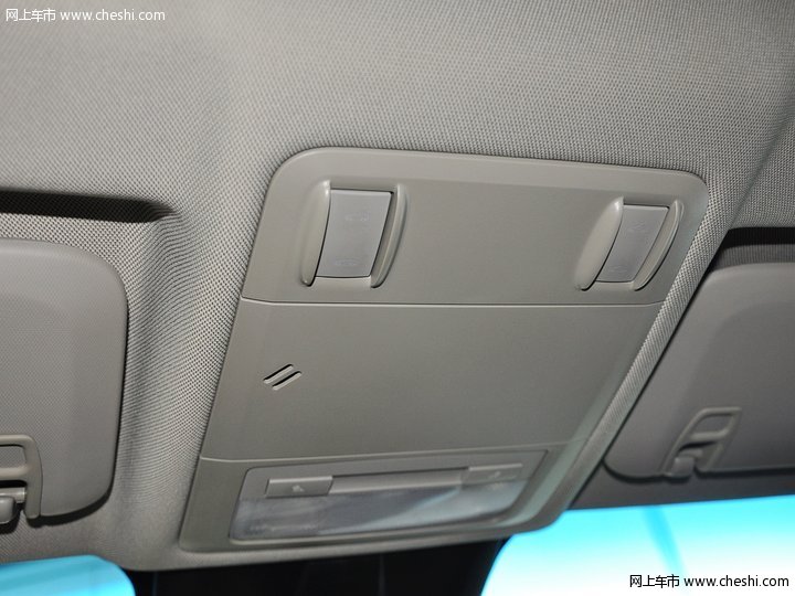

Na pierwszy rzut oka wydaje się okazałą wersją, ale da się zauważyć brak tempomatu.

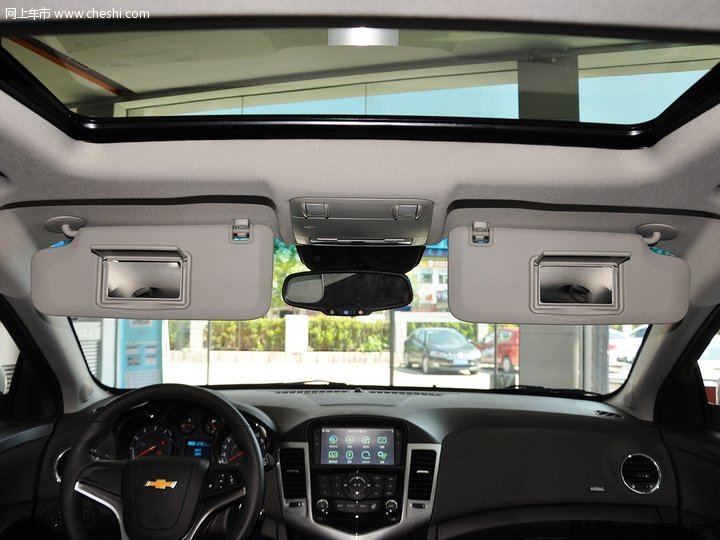

Cóż to takiego na podsufitce, obok lampek?
1.8 16V LPG
HP: 1016/10164
Wysłany: 2013-11-11, 17:22
Karlos napisał/a:
Sterowanie szyberdachem

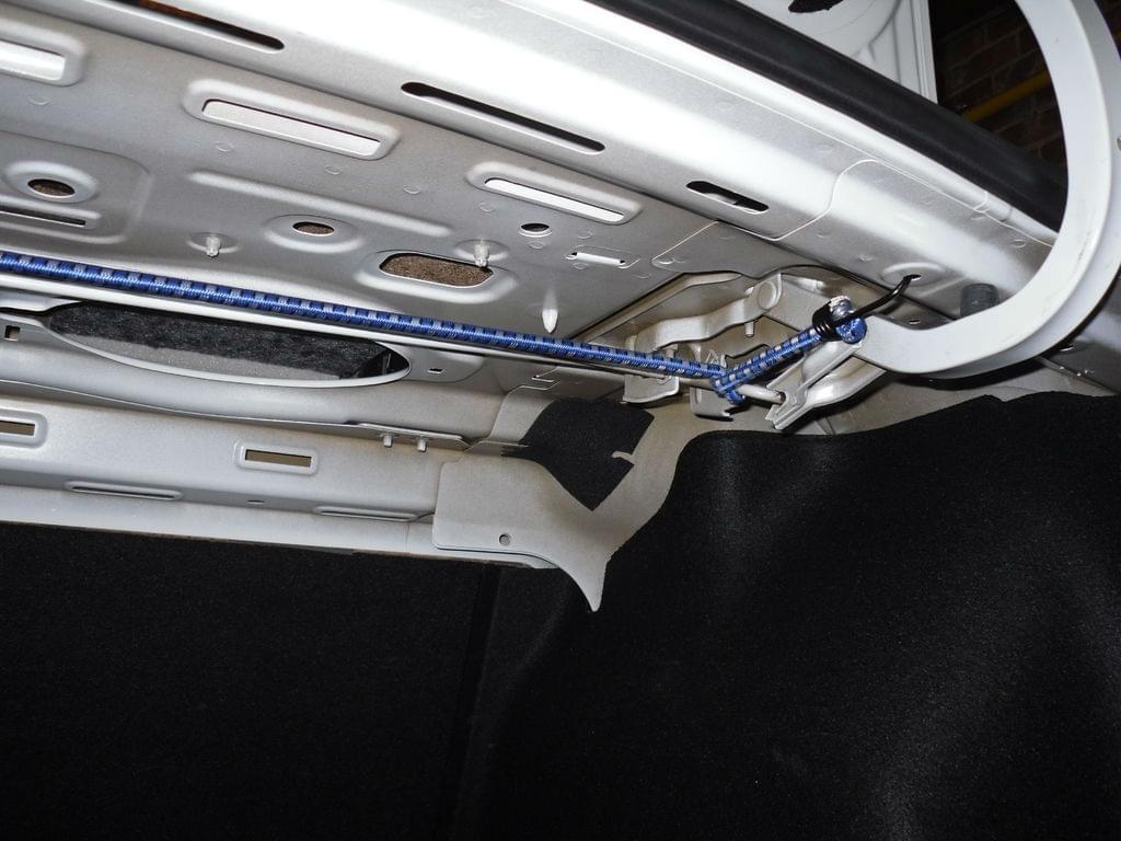

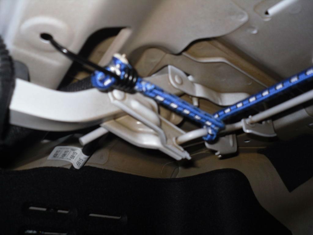

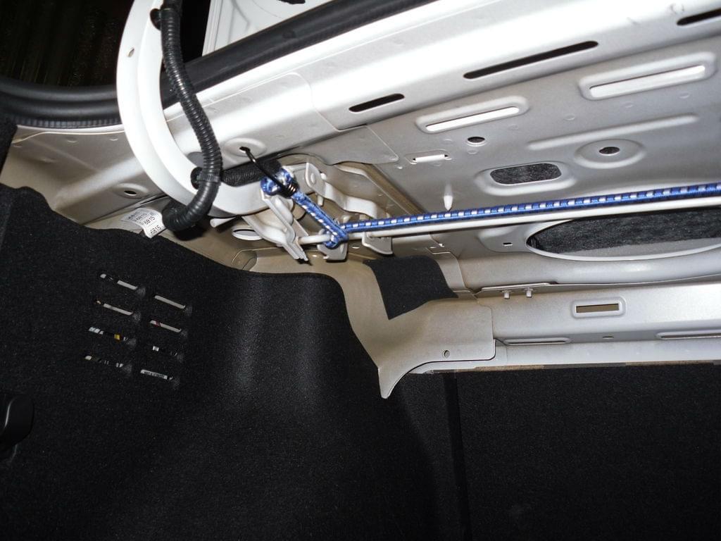

Dla tych którzy nie posiadają tejże chińskiej sprężynki,
a chcieliby aby ich klapa bagażnika unosiła się w górę podczas naciśnięcia przycisku na pilocie,
pokazuje sposób którego używałem u siebie od 2010 roku, zanim sam zamontowałem "chińską sprężynkę".
Potrzebna nam jest pojedyncza gumowa linka bungee/ściągacz z haczykami
o długości od 60 do 70 cm.
Zdjęcia z montażu:
Prawidłowe działanie po właściwej instalacji widać tutaj:
http://www.youtube.com/watch?v=fwlncCth2Qo
Minusem tego rozwiązania jest fakt, iż po czasie nasze bungee stopniowo się rozciągnie
tracąc swoje właściwości ściągające, przez co klapa przy otwarciu będzie się unosić z czasem coraz niżej :twisted:
Sam w ciągu 2,5 lat zużyłem 3 takie bungee :-)
