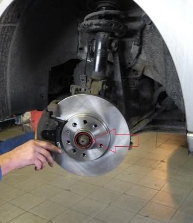

Odświeżam temat.
Mam podobny objaw od niedawna. Wcześniej zdarzały się stuki przy puszczaniu sprzęgła ale było to sporadyczne i nie przeszkadzało. Teraz każde puszczenie sprzęgła przy zmianie biegu ( i w górę i w dół ) to metaliczne stuknięcie.
Poszukałem na forum i to jedyny temat o zbliżonych do moich objawach.
Wykluczam raczej tylne klocki bo już to przerabiałem na gwarancji i wtedy stuki były przy przeciążeniach bocznych.
Zastanawiam się czy to mogą być poduszki silnika/skrzyni ?
Edyta 23.07.2016
Po wizycie u mechaniora - 40 minut szukaliśmy co stuka i już się prawie poddaliśmy ale magik postanowił sprawdzić jeszcze jedno miejsce i bingo. Okazało się, że to były poluzowane nakrętki przegubów ( te duże centralne w piaście ). Mechanik stwierdził, że to chyba pierwszy raz coś takiego widzi, przynajmniej w aucie z takim przebiegiem ( <60K ). Najważniejsze, że obyło się bez wydatków :D

a możesz zapodać fotkę

Wysłany: 2016-07-27, 11:47
Zdjęcie z netu:

Tam powinien byc na gwincie rowek i wtedy zbija sie mlotkiem i srubokretem te nakretke zeby sie nie odkrecalo. Chyba ze jest sruba, to nie wiem czy nie na jakis klej na gwint?

Podobno ten model ma nakrętki "samozaciskowe" :mrgreen:
Teoretycznie powinny być zakręcone "fabrycznie" bo ja nigdy ich nie ruszałem a nie przypominam sobie, żeby w serwisie Opla były dokonywane jakiekolwiek czynności wymagające ich dotykania.
Grunt, że "naprawa" bezkosztowa i kółko nie odeszło podczas jazdy.
