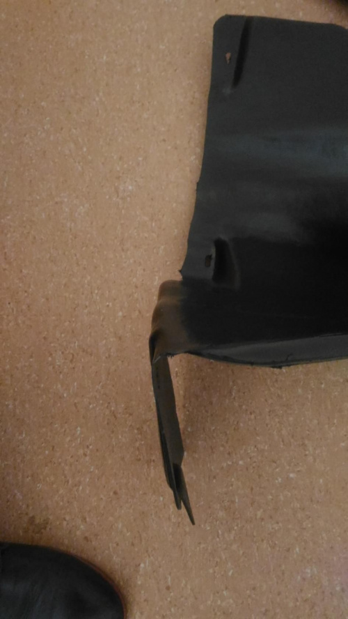

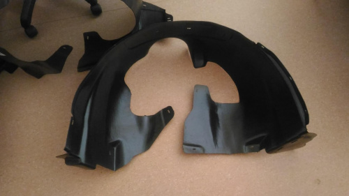

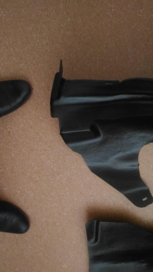

Wysłany: 2016-07-20, 12:52
nadkola otrzymałem - poniżej zdjęcia. Pierwsze wrażenie - wykończenie to jednak nie oryginał GM ale elastyczność dużo bardziej na +. We wrześniu będę je montował to dam znać jak z dopasowaniem- jeśli chodzi o wąsy to ja ich się nie dopatrzyłem - trzeba je przekładać ze starych nadkoli.....
