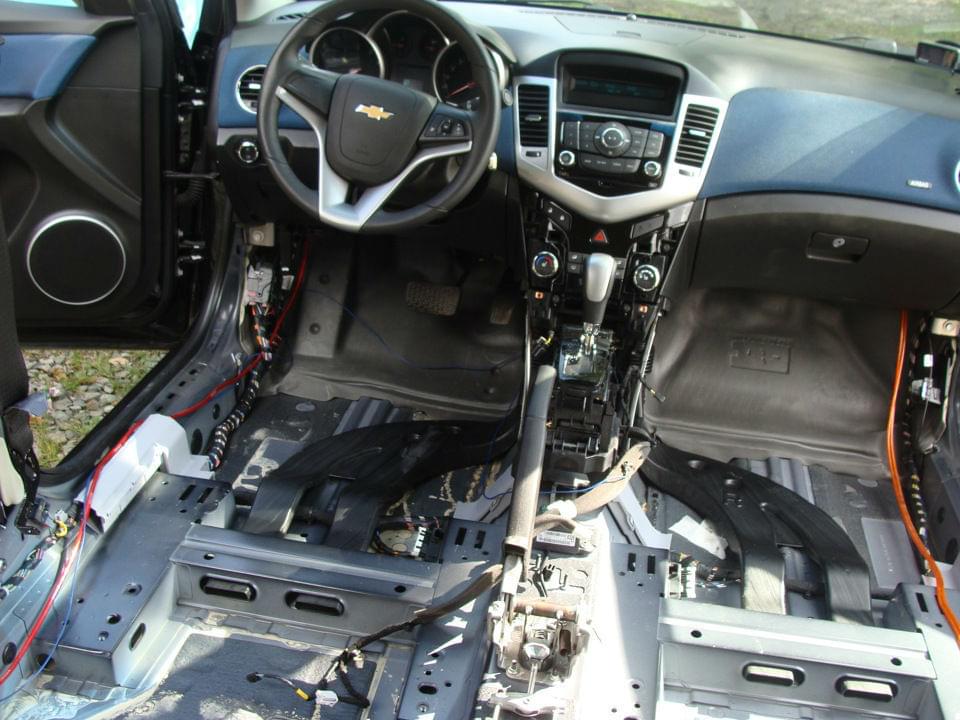

Wysłany: 2013-06-06, 19:33
Jeśli by się okazało, że ktoś nie ma nawiewu na tył to dla potomnych zamieszczam ich numery i zdjęcia:
