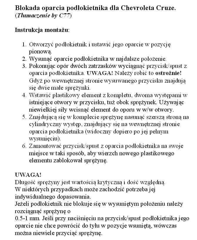

Mam pytanko. Jak należy zamontować blokadę, żeby działała? :-(
U mnie efekt jest taki, że blokada BLOKUJE, ale tylko otwieranie schowka - trzeba szarpać, żeby otworzyć. Przesuwa się jak się przesuwało......

Ożeż Ty! w Archeo się bawisz? :-)
2 lata wstecz wsadziłem w podłokietnik i nie pamiętam już jak wygląda :roll:
Na szczęście w tym temacie pozostały filmik z montażu + przetłumaczona przeze mnie instrukcja
z tego co pamiętam decydujące znaczenie ma sprężynka wchodząca pod blokadę.
No właśnie. I czy ją bardziej ścisnąć, czy też rozciągnąć - oto jest pytanie. Może ktoś coś wie, gdyż nie chcę za bardzo eksperymentować, bo w końcu pęknie i będzie po zawodach.

JohnnyBeGood, bo nie pamiętam już, czy Ty tą blokadę kupowałeś tutaj na forum od Maxima
czy może u tych którzy ją splagiatowali i sami wydrukowali na drukarkach 3D?
W tym drugim przypadku to były niedoróbki okropne, które mogły sztorcować,
trzeba było obrabiać je samemu i często się łamały.

Wysłany: 2015-11-16, 17:41
JohnnyBeGood napisał/a:
Czytajmy instrukcje:
