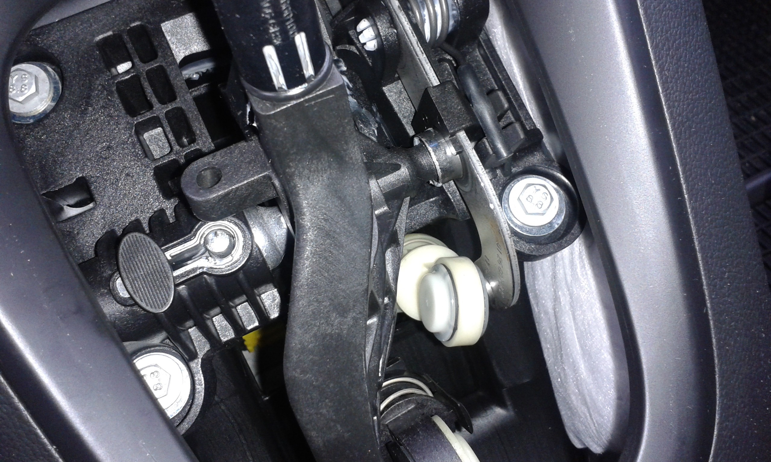

A nie poskrzypuje wam do tego? Trzeba poprawić smarowanie elementów pod mieszkiem. Ja już 2 razy to robiłem.
Głównie tutaj na tym suwaku
oraz po lewej stronie na osi lewarka szybko wypycha smar i robi się sucho

Nie skrzypi. Biegi tylko ciężko wchodzą. wszim, dzięki za radę. Przy okazji: żeby się tam dostać trzeba zdjąć mieszek - czy on wyskakuje z jakiś zaczepów po pociągnięciu za tą srebrną ramkę do góry, czy też jest jakiś inny patent? Pytam, bo niechciałbym go połamać. I czym to smarowałeś? Silikon wystarczy?

Tak tą srebrną ramkę podważasz od dołu, schodzi gładko, nie bój się nic nie uszkodzisz. Smarowałem smarem silikonowym.
