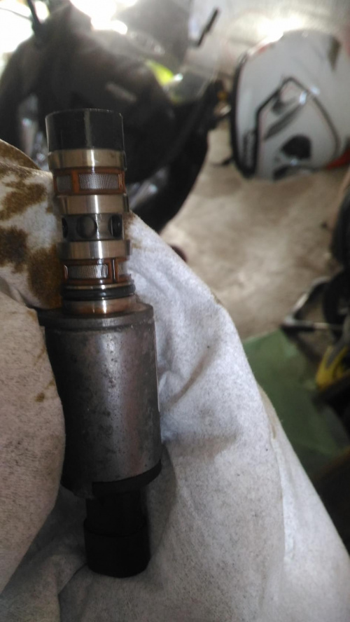

No dobra Panowie - a więc tak - cała operacja zakończona pełnym sukcesem. olej w skrzyni wymieniony, w silniku usunięte sitka elektrozaworów + nowy filtr oleju "filtrona" z zaworkiem(zmienili też jego budowę od dołu). No i teraz werble.......... dziś rano po pierwszym uruchomieniu silnika po dłuższym postoju od wymiany odpalam ( specjalnie wyłączyłem wszystko co mogła zagłuszać KZFR) wsłuchuję się i ....cisza dla moich uszu. Tylko co pomogło - usunięcie sitek czy nowy filtr - to tak jak dyskutowałem z C77 50/50. Generalnie z tego co się doczytałem teoretycznie mieliśmy mieć w cruzakach już nowe solenoidy ale u mnie ( widać na zdjęciach) są brązowe (czyli starego typu). Spostrzeżenie dla tych co chcieliby sami robić takie rzeczy - solenoid dolotowy faktycznie "leje" olejem więc sugeruję podłożyć szmatkę ( ten od chłodnicy) tez wylotowy już bez kropelki się wyjął - a i po odkręceniu śrubki torx solenoidy są "zassane/zgrzane" z silnikiem więc trzeba mocno ciągnąć albo czymś podważyć -ale generalnie wychodzą - co do oleju w skrzyni to widać na zdjęciu co to za zupa jest ( u siebie w momencie wymiany miałem 120kkm) ale już olać jego barwę - jak zamoczyłem palce to generalnie prawie nie wyczuwałem elementu smarnego.... więc chyba warto zmieniać ( ja zmieniłem na Millersa 75w90 GL4/GL5) weszły 2 litry bez problemu ( od góry przez odpowietrznik i faktycznie wystarczy go ruszyć i da się odkręcić ręką - proponuję wykręcać go łaskim bo kapturek jest chyba zgrzany z tą śrubą/zaworkiem. Co ciekawe data produkcji mojej skrzyni zgodnie z opisem to końcówka 2009 roku :) no i oczywiście znaczek DAEWOO :D
i taki "extras" zajrzałem jeszcze do KZFR i zrobiłem ich test z youtuba - ja na nich luzu nie wyczułem więc chyba zmiana na millersa i każdorazowa płukanka co najmniej nie szkodzą.... a i dla potomnych rozrząd u mnie przy tym przebiegu wygląda już na wytarty ale nie spękany więc uważam, że 150kkm jest w stanie wytrzymać ( a nawet więcej).
poniżej zamieszczam fotrelację.

pierwszy raz wymieniałeś po tylu kilometrach a jakaś różnica zmienianiu biegów z jak siła przykręcałeś śruby czy tylko uszczelkę się daje czy jakiś uszczelniacz tez 18Nm nie wiem czy to z taka sila się dokreca
Pomógł: 43 razy
Dołączył: 01 Mar 2012
Posty: 846
EXP: 7/78
Wysłany: 2016-04-04, 14:59
tak w skrzyni pierwszy raz.
tylko uszczelka - bez silikonu - w ASO po zniżce wyszła mnie 54zł. Dokręcałem z siłą 25 Nm + po kropelce kleju do gwintów - widziałem że miały takie ślady...różnica po tych paru kilometrach jest taka (może subiektywna) ale uważam, że biegi wchodzą bardziej jak to określić sztywno/twardo - czy to dobrze - czas pokaże ale skrzynia wydaje się być taka bardziej "konkretna". Olej który wlałem miał barwę prawie przezroczystą więc różnica jest mocno kolosalna - dodatkowo u mnie wymiana ( ściekanie oleju) trwało dwie doby - a co mogłem sobie na to pozwolić.
