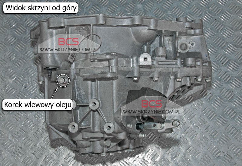

  Wysłany: 2016-09-23, 23:49   Skrzynia D33 Cruze, Epica, Antara
Również skrzynia D33 RPO Code MFV
w Cruze 2.0 MY2010 (125 i 150 KM) posiada korek spustowy - odpada więc potrzeba rozkręcania pokrywy i zmiany uszczelki.
Korek do wylewania oleju umieszczony jest pod zabierakiem półosi,
która napędza koło od strony kierowcy.
Obok tej samej półosi znajduje się też korek kontrolny do sprawdzania poziomu oleju.
Korek do wlewania oleju znajduje się na górze skrzyni biegów - od strony chłodnicy.
Pojemność skrzyni - 2,1 litra oleju.
