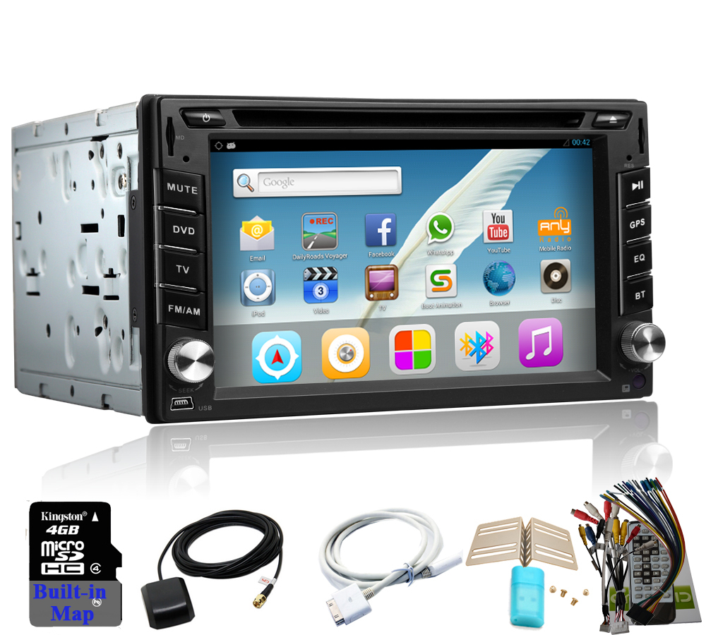

Jeżeli już inwestować w coś takiego, to bym założył (może kiedyś to zrobię radio z androidem na 2 DIN. Coś w tym stylu:
http://g03.a.alicdn.com/k...GPS-WiFi-BT.jpg
